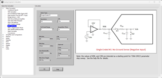

我计划在单极配置中驱动 ADS7809模拟输入: 0至+5V。  我们使用该部件来监测温度传感器。
电路拓扑如下:
 将具有2个16:1模拟多路复用器、以提供给定传感器的信号对
2. 接下来、我将得到一个增益为1的仪表放大器。  它将获取一对信号并生成单端输出
3. 低通滤波器(无源 RC 电路)
4. 运算放大器电压缓冲器(TBD)、用于驱动 ADC 模拟输入
主要问题涉及4: 对于用作缓冲电路以匹配 ADC 模拟输入的运算放大器、有哪些要求?  进出缓冲器的电压应为0至+5V。
如果您对总体电路拓扑还有任何其他意见、敬请告知。
    尊敬的 Erik:
    我们的 模拟工程师计算器中有一个工具 、可帮助您选择合适的放大器来驱动 SAR 转换器。  借助 ADC SAR Drive 工具、您可以输入所需的采集时间以及数据表中的几个参数。  电流转换完成后、ADS7809进入采集模式(见图1)。  如果以最快的速度运行器件、则采集时间将为2uS -如果运行器件的速度较慢、则采集时间将会增加。  因此、使用35pF 采样/保持电容器和2us 的采集时间时、您需要具有2.6MHz GBW 的放大器。
