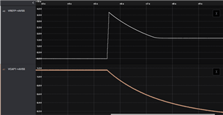

我正在尝试验证我的 ADS1292电路板、如常见问题解答中所述:
[常见问题解答] ADS129x:如何验证 ADS129x 器件是否仍然正常工作?
下图显示了配置内部基准缓冲器的时刻。
VCAP1电压降至零、VREFP 变为1、65V、考虑4033V 内部电压。
2、42V 内部基准缓冲器的行为是简单的、但是 VREFP 下降至1V
我有两个板、它们显示相同的结果。
原理图如下图所示。
VCAP1下降和 VREFP 的行为是这样的、有什么原因吗?
损坏的组件是否会导致此行为?

    您好、Lenon:
    感谢您发帖。
    内部电压似乎按预期加电。 您能否探测所有 VCAPx 引脚并在配置寄存器之前和之后告知我结果? 您是否还可以共享要写入每个地址的十六进制值?
    谢谢。此致、
    Ryan
    您好、Ryan!
    感谢您的回复。
    我 忘记将 CONFIG2寄存器的 MSB 设置为1了。
    现在、我正在写入0xB0、东西按预期运行。
    列宁
