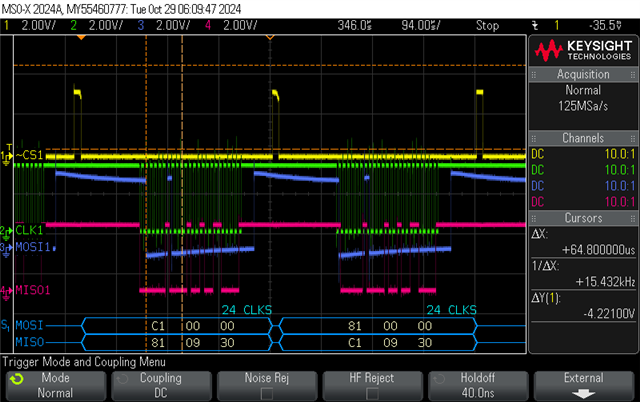

  7. 读取 DEVICEID 并读取正确 ID。 下面是通信波形的示波器截图。
我们更换了部件并执行了相同的步骤。
我们不会在通道输出端读取电压、也不确定 DAC 或电路板上的其他东西的初始化是否存在错误。

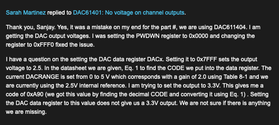

    您好、Sarah、
    DAC61404 DAC 代码数据左对齐、为此、需要将代码移位4位。 写入移位的 DAC 代码0xA900、这样将得到3.3V 电压
    请查看数据表中的 REGMAP 详细信息。
