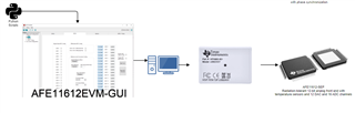

 USB2ANY 能否与 AFE11612EVM-GUI 连接以与 AFE11612通信? 例如、下面的图表是否有效? 是否有可与 AFE11612EVM-GUI 配合使用的 python 接口?
下面的解决方案也需要我进行评估、以确定需要做出哪些努力来通过 Promira 串行平台连接到 AFE11612。 请告知是否有 API 可以与 GUI 进行交互以与  AFE11612-SEP 进行通信。 目标是避免为 SPI 接口从头开始编程每个位。
    尊敬的 Caleb:
    GUI 旨在与 EVM 板上的 FTDI 控制器配合使用。 为了进行器件分析、您可以使用 USB 电缆将 EVM 连接到计算机、并使用 GUI 与其进行交互。 GUI 不能与 USB2ANY 或 python 脚本搭配使用。
    Erin
