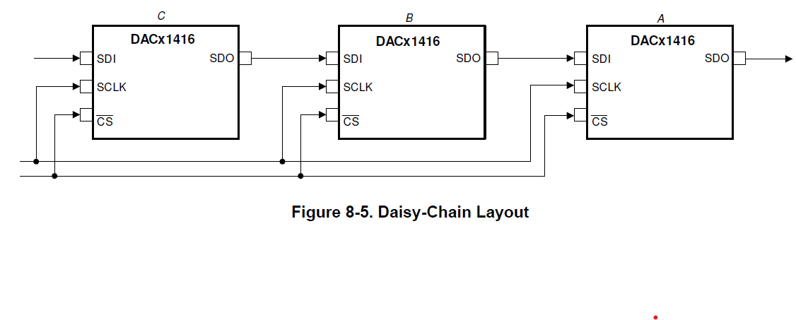

    • SPI 菊花链 DAC
      • 鉴于我们需要偏置256个变容二极管、我们计划使用  16个 DAC61416器件 . 在与微控制器连接时、您能否提供有关这些 DAC 菊花链 SPI 接口的最佳方法的指导?
         -您可以 使用菊花 链 方式连接任意数量(N)的设备。 请查看下面的示例图。

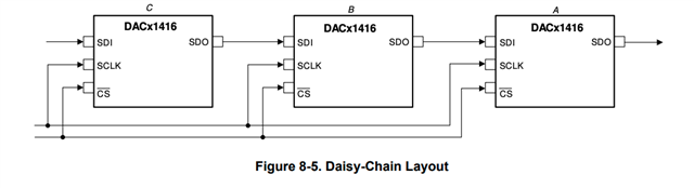

    尊敬的 Meghal:
    这并不是完全正确、下面是菊花链的工作方式-
    >> SDO 默认已启用、不应 禁用。
    >>对应于命令的帧的每个24位彼此独立、在单个菊花链操作中无需相同。
    >>第一个 CSZ 低电平
    >>如果您查看下图、会发现3个24位帧
       -前24位进入设备 A、
        接下来的24位传输到器件 B、
       - fanal 24位转到设备 C,
    >>并且 任何器件 A、B 或 C 都不会接受这些3x24位数据、直到 CSZ 变为高电平。
    >> 在 CSZ 变为高电平之前、数据将存储在器件中、但不会被激活。 只有在 CSZ 高电平运行后才会发生。
     如前所述、在单个 菊花链帧中、每个24个数据集可以相同或独立(在本例中为3x24位数据)。 您如何配置每个器件。 即使 A、B 和 C 以链形式连接、您仍然可以 对每个器件执行独立的写入操作。
