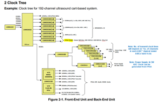

我想使用八个 ADC 并使用 JESD 协议构成我的系统、但无法提供时钟方案、我想问是否可以使用图中所示的方法来满足 JESD 协议的要求、以及由于时钟缓冲器引入的额外延迟、这些时钟是否会由于时钟缓冲器而无法满足同源时钟的要求?
    LMK04832已经有15对 CLK + SYSREF。 我们建议直接使用这些时钟来驱动每个 ADS52J90器件。
    Karthik N.
    您可以考虑将 LMK00308用作时钟缓冲器。 您可以在下面的文章中找到时钟方案。
    https://www.ti.com/lit/an/snaa311a/snaa311a.pdf
    安息日
    您好、我已经阅读了您推荐的文档、其中确实提到了 JESD、为了确保安全、我希望就我是否可以在我的设计中使用 LMK00308获得一个明确的答案? 它是否可用于缓冲单个 SYSREF 信号脉冲并满足我的 JESD 设计要求?
    是的、您可以使用 LMK00308。
    但确保从时钟芯片开始到所有 ADC 芯片、SYSREF 和 CLK 布线的长度相同。
    此外、确保 从 FPGA 到所有 ADC 芯片的 SYNC 布线长度相同。
