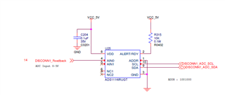

我们在 设计中使用了 ADS1114IRUGT。 我们的模拟输入范围为0-5V、因此我们已将该 IC 连接到5V 电源。 但 I2C 线路连接到工作电压为3.3V 的 IC。
请告知我们、我们是否需要电平转换器将5V 转换为3.3V、或者 ADS1114上的 I2C 上拉电阻是否可以为3.3V。

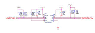

以下是我们的现有原理图、请告诉我们是否可以移除电平转换器。
    尊敬的 Prema:
    很遗憾、我不得不告诉您、在这种情况下、您需要一个电平转换器。 该问题出在 ADS1114的 VIH 电平、即0.7 x 5V = 3.5V。 这意味着使用3.3V 的上拉电阻时、您将无法达到 ADS1114的逻辑高电平状态。
    如果主机控制器具有5V 容限 I2C 输入、则可以将总线上拉至5V。 这应该起作用。
    我们提供了一个可调节 VIL 和 VIH 电平的 ADS1114L。 只要主机控制器可以满足相应的级别、该器件就应该能够在您的情况下正常工作。 除了逻辑输入电平之外、该器件与 ADS1114相同。 遗憾的是、我们不提供采用 QFN 封装的 ADS1114L、否则这将是一个简单的开关。

     ADS1114IRUGT 是否可以在3.3V 电压下工作?而模拟输入可以提供给电阻分压器、然后馈送到 Ain0? 我们可以确保电阻分压器将 AIN0的电压保持在3.3V 以内? 这是否可行。 请告知我们。
    尊敬的 Prema:
    是的、使用电阻分压器来衰减5V 信号、而为 ADS1114使用3.3V 电源当然应该可行。
