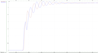

当 SCL/SCLK 引脚用作 SPI 接口中的 SCLK 时、AFE11612内的 SCLK 是否应用了任何尖峰抑制、如果是、抑制的最大尖峰间隔是多少?
更具体地说,当在 SPI 接口中使用 SCLK 引脚时,可以容忍非单调上升沿和下降沿,我们的 SI 仿真显示 SCLK 上的一些非单调边沿,需要知道这是否会导致"时钟错误"?
-John
    尊敬的 John:
    SPI 没有尖峰抑制。 脉冲可能会被视为错误的时钟周期。 您有没有这个干扰问题的相关示例? 频率、持续时间等
    Erin
    感谢您、Erin、
       这里是我们具有的2个 SCLK 的仿真上升沿、我们将修复这个、使其具有单调性-John
