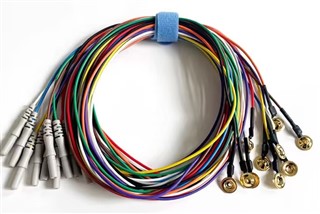

如何连接差动输入? 常见的氯化银电极由一根导线和一个电极盘组成(如图1所示)。 我们的差分电路如图2所示、我们该如何使用它呢? 如果所有 N 端子都路由到 SRB1、并且仅连接了 P 端子、那么它与单端输入是否相同? 如何使用差分输入?
                   图1.
   图2.

    通过使用每个通道的 INxP 和 INxN 输入引脚、可以将差分电极输入连接到 ADS1299。 在这种情况下不会使用 SRB1引脚。
