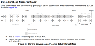

我将 ADS7142设为手动模式、旨在获取单个 ADC 数据。
根据数据表、要获取 ADC 数据、我应参阅图56。 但是、要让我的主机通过 I2C 读取、它必须满足图49中概述的流程、其中器件地址自动设置为在 SR 信号之后读取、然后发送时钟(CLK)。
因此、我不确定在发送读取 ADC 数据的命令时、我应该为开头的操作码和寄存器地址设置哪些值。
如果我从 ADS7142读取 ADC 数据的方法存在误解、请告知我也是正确的方法。
    嗨、Sky、
    很抱歉,因为我是出差的,所以我的反应太晚了。
    我不确定我是否完全理解控制器方面的限制。 在手动模式下读取 ADC 数据时、需要提供器件的 I2C 地址、而不是任何器件寄存器地址或操作码。
    通过在7位器件地址之后提供一个"读取"(高电平)位来完成读取转换。 所有其他功能(如写入寄存器、从寄存器读取、设置位和清除位)都是通过在7位器件地址后提供一个"写入"(低电平)位来完成的。 这可能是关键的混淆。
    请告诉我这是否有帮助、以及我是否可以进一步阐明这一点。
