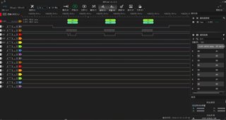

您能否提供发送 NULL 指令(根据24位)的时间序列图?  我会比较我发送的指令是否正常。
现在、ADC 上电后、DRDY 引脚以4K 频率正常输出、但 SPI 会进行通信、而从 ADC 不响应?
    主要 偏差:MM9Z1_638 ;  ,默认情况下,寄存器 OSR 为1024

     为什么我无法根据您来配置 SPI 时序的波特率? 问题是什么?
    2)

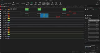

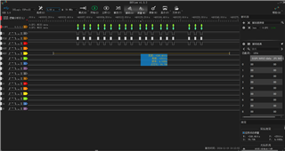

    如果 SPI 时序与此类似、从器件能否正常接收它?
    所示
    定时使用 RREG 读取模式寄存器(02h 地址)、响应为0x0510、比较并询问我定时
     这是从我的端发送的,唯一的区别是 DIN 默认是高电池,这将影响从机的响应?

    您的 ADC 工作正常、因为/DRDY 为4kHz、表示默认的4ksps 数据速率。 您是否探测过这些数字信号、尤其是 ADS131B04-Q1的引脚或 MCU 的引脚上的 DOUT 信号?  上电后、您是否在器件的 DOUT 中看到任何非零数据?
    BR、
