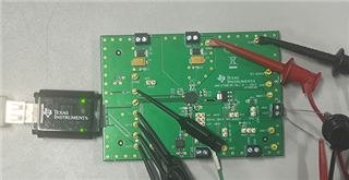

大约一周前、我直接从德州仪器(TI)购买了 DAC850EVM。 很遗憾、我无法使电路板按预期运行。 下面是我的设置。
遇到的问题:

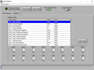

  1. 当我使用评估软件向 DAC8750发送命令时、我写入 DAC8750的设置与回读设置不匹配。 我包含了说明该问题的屏幕截图。
  2.
  3. 在使用测试点监测 SPI 通信时、我会观察 MOSI、SCLK 和 CS 线路上的信号、但 MISO 线路上没有活动、如随附的图片所示。
  4.
设置详细信息:
  • 我将使用测试点测量 SPI 信号。
  • 下表汇总了电压、电流和跳线位置、供您回顾。

如果您提供有关对此问题进行故障排除的指导、我将不胜感激。 如果您需要其他信息或测量来帮助诊断、请告诉我。
    Jason、
    我很快就设置好了、没有任何问题。 我的设置如下:
    然后我使用0x5000的 DAC 代码来设置 DAC、并且能够读回:
    对于您的设置、我不确定有什么问题、但我会检查物理连接。 首先、我要交换通道6和7的引线夹、以便连接逻辑分析仪。 如果与逻辑分析仪的连接不良、您将失去与 MOSI 的连接并重新获得与 MISO 的连接。 我会检查与 SM-USB-DIG 控制器的连接。 我不使用带状电缆、因此如果您直接连接带状电缆、请确保其连接正确(很容易意外地将其上下颠倒或错位连接引脚)。
    最后、我会进行检查、以确保器件引脚与 SM-USB-DIG 连接器之间一直有连接。 MISO 引脚上可能存在不良的焊接连接。 您可以使用放大镜目视检查从器件左下角到 MISO 接口的连接。 该引脚可从顶部此处看到:
