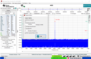

如标题所示、我将使用配置 :
  • ADC12DJ3200EVM (1.4GHz 采样频率)
  • TSW14J57EVM (修订版 E)(
我将通过 HSDC 专业版 GUI 6.0捕获原始 ADC 数据。

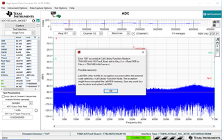

即使该板具有1G 的16位采样存储器、我也无法采集超过2^22 (4.194.304)的采样。 实际上、当我尝试采集更多数量的数据时、HSDC 程序会崩溃、或者出现错误1097。
在这里可以找到一些屏幕截图。
    我正在为您寻找这种解决方案。
    请给我几天的时间来回应。
    Rob
    您好、Gabriele:
    您看到的是 J57数据采集卡可以处理的最大样本数据采集量。
