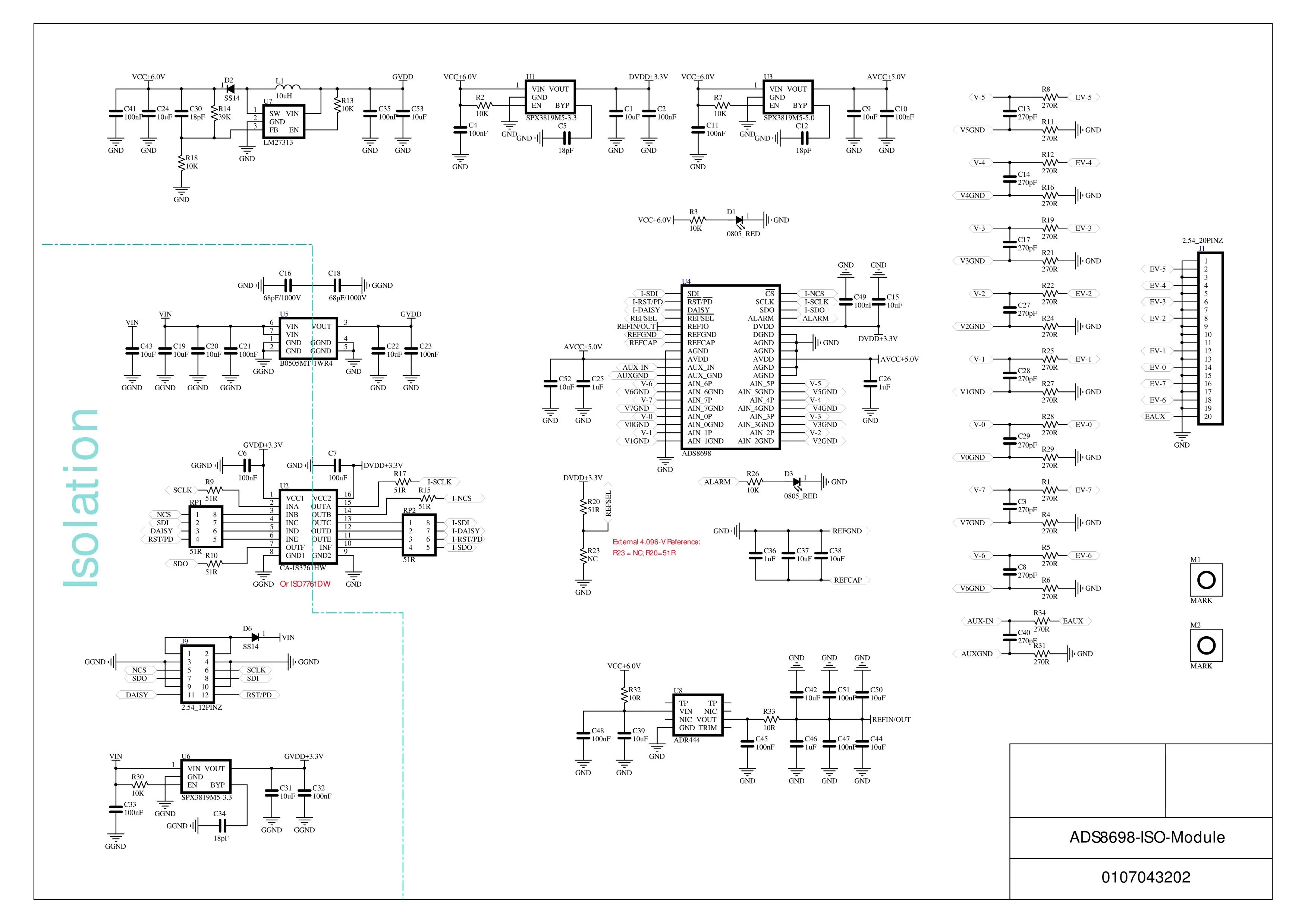

我具有采用 ADS8698的以下电路板
https://www.aliexpress.com/item/1005006570383341.html

    欢迎来到我们的 e2e 论坛!  这里一切都很好!  您能否提供一个原理图、其中显示了如何将购买的 PCB 连接到控制器?  此外、显示 SCLK、CS、SDI 和 SDO 的逻辑分析仪或示波器屏幕截图比您提供的代码片段更有用。
    我已经使用 BCM2835将 PCB 连接到 Raspberry Pi 4B。 遗憾的是、我没有逻辑分析仪或示波器。 下面是 Raspi 到 PCB 的连接和 URL 到 PCB 的原理图。
    连接看起来不错、我假设您的电线相对较短。  您能否使用示波器或逻辑分析仪?  如果没有这个用于调试的资源、就很难实现。

    仔细检查代码需要一些时间。  简单来说、您能否告诉我您所处理的输入电压是什么类型、以及您期望的转换结果与实际转换结果是什么?
    你好,汤姆对不起迟回复
    我正在使用电位计在通道0上传递3.3V 电压、预计会获得3.3.3V 电压、但输出范围为2.1V 至2.8V、波动很大、我期望的是恒定值。 如果我断开通道上的输入、我得到的电压大约为4.0v、我想这是数据表中提到的无效输出。
    尊敬的 Ernist:
    尝试在 J1处将 AIN0短接至地、并查看得到什么样的转换结果-它 在 0处应该相对稳定、也许有几个 LSB 切换。

    大家好、Tom、我最近更换了新的 ADS8688、一切都使用它进行了工作。 所以决定继续使用。 感谢您的帮助。 在我们结束该主题之前、我想问一下是否有方法可以获得精确的采样率? 我设法获得了大约150ksps 的采样速率、应用延迟以接近每个样本之间的恒定周期、我想由于每次都需要相同的32个时钟、因此每个样本的采样时间应该保持不变、对吧? 采样率仍然存在一些波动、大约为0.015%、这是可以接受的、但如果可以的话、我可以了解一下。 是否只能通过使用计时器和中断的低级硬件管理实现? 如果您有消息来源、我很乐意与您分享。 否则、我的问题会得到解决、感谢您的支持/
