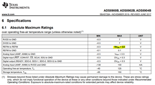

RVDD、DVDD、REFIN 是否有特定的电源序列?
例如、是否可以先应用 DVDD 和 REFIN、然后在10ms 后应用 RVDD?
奥斯汀
    您好、Austin、
    感谢您的提问。 这可能会导致问题、根据数据表绝对最大额定值表、REFIN 不能超过 RVDD (+ 0.3V)。 因此、虽然您可以先应用 DVDD、但 RVDD 和 REFIN 应一起斜升、以避免超过这些额定值:
