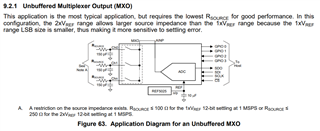

大家好、团队成员:
您能否检查第40页的注释 A 中的数据表中是否存在拼写错误?
"A。源阻抗受限。 对于1MSPS 时1xREF 12位稳定、RSOURCE≤100 Ω;对于1MSPS 时1xREF 12位稳定、RSOURCE≤250 Ω "
我预计 Rsource = 250Ohm 时的精度或采样率会更低。
Br Simon
    您好、Simon:
    是的、Q1器件数据表中有此拼写错误。 其应按照以下内容在非 Q1器件数据表中进行操作。
    Joel
