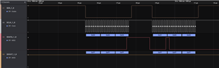

通过 SPI 发送配置时、我在 ADC DDC3256方面存在一些问题。
这是我使用 ADC DD3256的原理图。
+引脚 TP_SEL 至 GND
+AVDD 至1.85V
+ Vref 至1.25
2.发送命令复位时 addr = 0x00 ,数据为0x0003,但 ADC DDC3256的引脚 SDOUT 不响应 ,始终为高电平。
3.发送命令集页面选择 = 1与 addr = 0x03 , data = 0x0002,  但 ADC DDC3256的引脚 SDOUT 不响应 ,它始终是高电平。
并且发送命令读取地址= 0x03、但 ADC DDC3256的引脚 SDOUT 没有响应、它始终为高电平。
=>我不知道为什么 ADC DDC3256没有响应通过 SPI 配置发送的所有命令。
谁可以帮助我?
    Hoa Le
    感谢您发送编修!
    我可以通过一些检查来验证器件是否正常工作:
    1.你向 MCLK 供应什么频率?
    2.您能否测量器件在 AVDD 下的电流消耗、并验证其是否与数据表规格相符? 在上电时检查此情况、并在将0x0003写入地址0x00后、让我知道电流是否发生变化。
    3.在2之后、将 SPI 命令发送到关闭设备模块所需的地址、让我知道当前是否发生了变化。
    Shane
