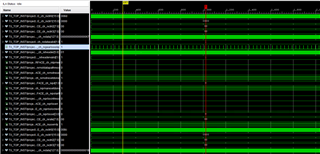

为了测试连接、我尝试在 ADC 上生成 PRBS15测试并使用 Vivado IBERT 捕获数据。 这几乎是可行的。 (请参阅图片)
通道2上的链路无法实现。 在 JESD 内核上未找到同步报头。 我还分析了从四核到 JESD RX 接口的 AXI 流、在标头中看到了许多禁止的标头(例如"11"、"00")。
现在我的问题。 ADC 设置中的问题在哪里、或者我应该重新访问 FPGA 设置?

    虽然主要问题仍然存在、但我已经使用 Xilinx IBERT 示例在评估评估板上的四核204方面取得了进展。
    • IBERT 示例结果:  此简单环回示例成功接收到原始数据、确认预期的16.5Gb/s 吞吐量。
    在调查主要问题时、我已确定:
    1. 正确的接收器用法:  四核实际上正在按预期利用异步齿轮箱接收器。
    2. 同步问题仍然存在:  尽管如此、仍无法实现同步。 波形分析表明:
      • AXI 端口上从四路到 JESD 内核的有效标头位和数据输入。
      •  gearboxslip 尝试重新启动 SYNC 进程的波形、但最终失败。
    遗憾的是、您不知道如何在 ADC 输出的四核处测量接收到的数据、以便查看 ADC 是否发送了错误的数据或内核将其弄乱。
    任何其他的 想法都是 值得赞赏的
    Gustav
    古斯塔夫、您好!
    您最初描述的问题似乎表明 ADC 的第二个通道可能未连接到您在四通道中使用的通道。
    在 JESD IP 内核中、我假设您将为每个通道提供同步报头锁定状态。 您是否看到这三个通道中是否有任何一个实现了同步锁定? 您的波形显示 rxgarbox_slip 始终会脉动、但我不确定这是用于哪个通道。 每个通道都有一个滑动信号。

    您好、Amet:
    这似乎是一个问题的一部分。  数据通道从 FMC (ADC 板)错误地路由到 VCK190板。 由于 Vivado 不允许直接将引脚重新分配到非预期引脚、因此我已经尝试更正 JESD204c 内核上的通道连接。 我将 看看该构建是否有效。  有趣的是、 TSW14J57-EVM 也是如此。
    Summariezed (摘要):
    之前的图片中描绘了 CH0、因此由于混乱、它显示了 ADC 侧的 TX 数据通道2。 差异发生在所有通道上、并且 SYNC 没有任何作用、因为寄存器0x410回读0xff、表示所有通道上的同步都失败。 不过、是否至少应该在通道0 (通道 TX2)和通道2 (通道 TX1)上实现同步? 是否认为此过程 可在每个通道上独立运行?
    您好、Amet:
    最新版本按预期运行。 虽然它没有直接解决同步报头锁定问题、但我在这方面取得了进展。  我发现、如果我在 EVM GUI 中使用保存和加载配置工具、加载的配置并不总是有效。 有时并不是所有的通道都启用。 这是由于在用 GUI 保存的配置文件的开头缺少复位。 我现在添加了
    0x00 0x80 CONFIG_A
     能够重复 实现同步报头锁定和多块对齐。
    此外、我发现的一些指南存在冲突  E 值
    • JMODES (JMODE4)表:  指定  E = 3. .
    • 表9-13:  建议  请始终将 E 设为1 .
    • 我的解决方案:  将 E 更改为  1. 、它解决了问题。
    • 问题:  这些 E 值的区别是什么? 或者我是否有疏忽?
