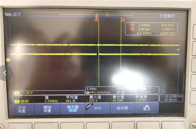

ADCLK0P 和 Lclk 输出为杂波 Δ、、如下所示:
输入时钟 是标准2M 时钟、SPI 读写正确、重要?
    您的电源是否能够提供足够的 ADC 所需电流? 您是否可以探测电源电压以查看任何异常。
    也可以在触发模式中探测时钟,具有无限持久性,该信号的参考可以是输入时钟。
