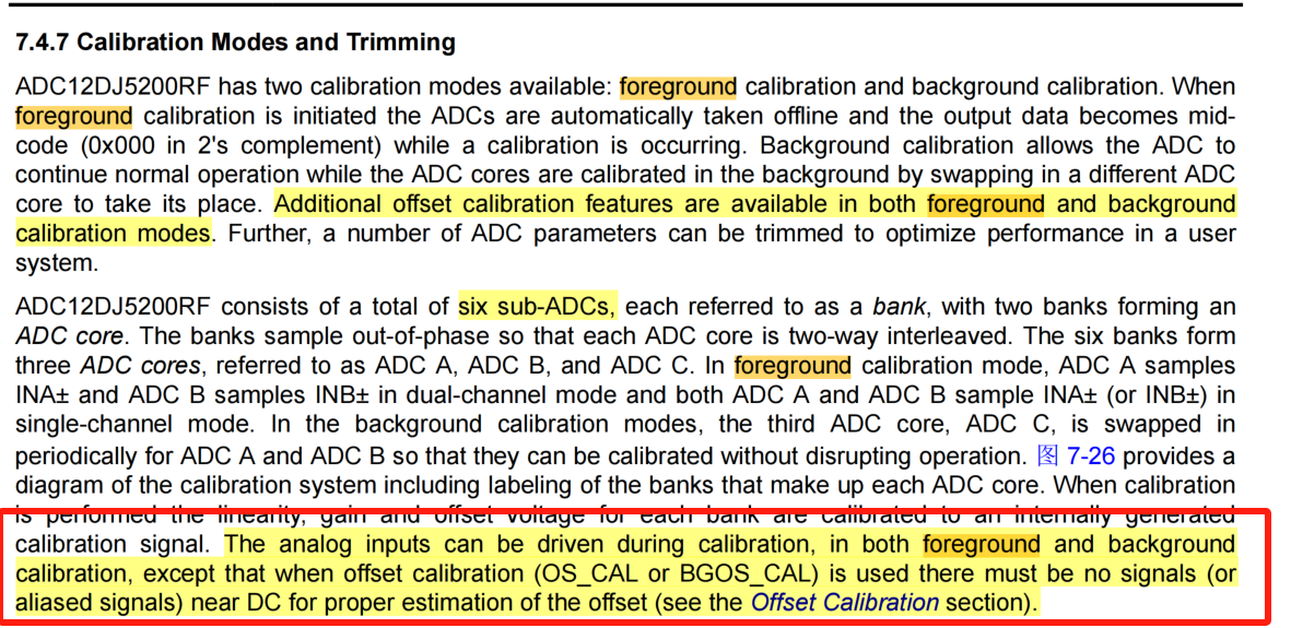

尊敬的专家:
我的客户提出了一个校准问题、请帮助确认。 谢谢。
  • 数据表中提到、前台或后台的偏移校准不允许输入信号、这会导致校准失败(如下面的红色部分所示)。
  • ADC12DJ5200RF 是否必须在每次切换 ADC 采样模式时执行自校准? 我们是否可以通过寄存器保存校准值、例如、我们校准了一次10G/5G 偏移并将结果保存到寄存器中、下次切换到相应的采样模式时、直接使用寄存器值;这样我们在执行自校准时就不必关闭输入信号。
Ryker
    尊敬的专家:
    请尽快帮助确认此问题。 这对客户至关重要。 非常感谢。
    BR、
    Ryker
    尊敬的 Rkyer:
    只要直流附近没有下降、在校准期间仍然可以施加输入信号。但是、为了获得最佳结果、建议不对输入施加信号。
    可以存储和加载校准数据、是的。  有关存储校准数据的详细信息、请参阅寄存器0x70和0x71。 校准将仅适用于那些特定的环境条件、采样率、电压、温度等 不能保证校准值在多个器件上表现良好、因此每个器件在每个系统计划的运行条件下都需要自己的唯一 CAL_DATA。
    谢谢、Chase
