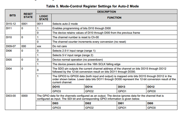

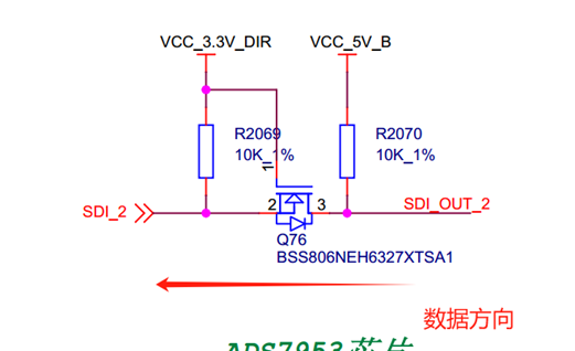

1.板上有2个 AD 转换芯片、其中一个有4个 GPIO0~GPIO3挂起空、能够正常读取数据、但是 SDO out 有一个小的感应波形
2:从示波器上看到 GPIO0端口上;但是、GPIO0~GPIO3在另一个片段中被暂停在空气中、并且无法正常读取数据。 只有 GPIO0和 SDO OUT2短路才能连接 GPIO0。 2.重点问题:A.四个 GPIO 是否有输入要求? b.是否已在当前软件配置中将 GPIO 端口配置为输入端口? 输入端口的定义或要求是什么?
将 ADS7953-Q1配置为自动2模式:
模式为0X3C40。 根据我的理解、配置完成后应该把4个 GPIO 端口设置为输入、但是我不知道输入高电平或低电平意味着什么、它现在有点类似于被挂起的输入。 当软件初始化时、0x3C40将被配置、并且值的循环集合开始。

    以下是 GPIO 引脚的电压要求(请参阅 V_IH 和 V_IL)。
    GPIO 管脚默认设置为输入。 想法是、通过将 DI04设置为高电平、输入的状态通过 SDO 发送到 MCU。 然后、MCU 读取输入的状态并根据这些状态执行操作。
    您是否能够发送逻辑捕获而不是代码片段? 查看 ADC 和 MCU 之间的事务以及配置是否正确完成会很有帮助。
