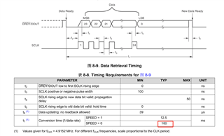

共有10块电路板、其中6块电路板、MCU 和 ADS1232之间的通信异常、如下所示:
 1、速度模式设置为0 (请参考原理图)、程序代码写入的转换时间为100ms
2、实际试验情况:
OK 电路板为99.65ms、工作正常。
 NG 板为10.86ms、通信异常、无法读取正确的值。
1.是什么原因导致不同主板上"转换时间"的性能不同?
2.如何找到并解决这个问题?
3.帮助查一下原理图中是否有缺点?
8.4.5上电序列"PWDN  我未连接到 MCU IO 控制、它直接上拉10K、 根据此要求、PWDN 只能通过连接到 MCU IO 来实现。

    是的、如果加电序列未被执行、ADC 的运行状态会意外。  客户是否可以使用 MCU 控制 PWDN 引脚并复制图8-15和表8-13中指定的所需时序、以确认这是问题的根本原因?
