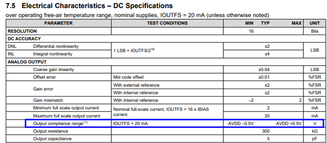

模拟输出引脚能否在1.7V 而不是3.3V 的电压下运行?
OUTS 将连接到 IQ 调制器、我看到 TRF372017的 VCM 为1.7V
如果我遵循数据表中的接口指南、我可以直接连接两个、如图55中所示、但在 R2设置为0欧姆时、这将显著改善损耗。
那么...这是可行的吗?
谢谢。
    DAC3283需要处于顺从电压规格范围内。 1.7V 电压不在 DAC3283的顺从电压技术规格范围内
