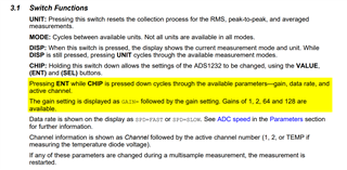

    您好、Hiroaki Yuyama、
    使用"Analysis"模式时、可以在按住芯片按钮的同时按下 ENT 按钮来循环切换设置、包括增益。  然后、您可以将增益设置为1、2、64或128这三个可用值中的任何一个。  手动设置增益后、您可以监控任何可用的测量值。
    Keith
    您好、 Keith San。
    感谢您对分析模式增益设置的答复。
    我们将让客户在按住芯片按钮的同时按下 ENT 按钮来选择128倍的增益。
    由山浩明
