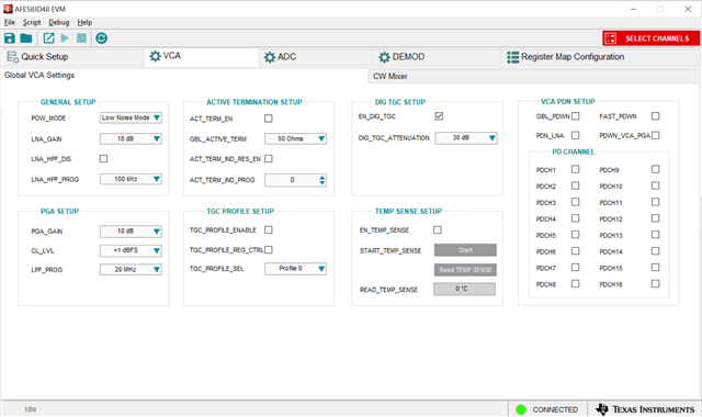

我正与 AFE58JD48EVM 评估板合作、通过 JESD204B 接口将 ADC 数据发送到 FPGA、然后通过 Wavevision 在 JESD204B RX 上绘制提取的数据。
我将在信号发生器的 ADC 输入端发送一个1MHz 400mVpp 方波、而 FPGA 侧捕获的波形对1MHz 具有电容效应、但当我们提高频率时、捕获的波形会改善。 因此、我想知道其原因、是因为输入路径中的电容器、还是与模拟前端仪表有关。 我已将所有测试用例的 LPF 设置保持为60MHz。
我已经附上捕获的波形和我为大家参考而设置的 VCA 参数。
另外还存在一个疑问、即在电容器之前的 ADC 输入端、我们已经添加了一个49.9 Ω 的并联端接电阻、而且在 ADC 内部还启用了50 Ω 端接、因此这会影响我们的路径、因为这样一来、路径中的有效并联端接将为25 Ω、而不是50 Ω。
    是否有此更新?
    器件形成 HPF 滤波器、其转角取决于 INM 滤波器和 LNA 增益。 这可以接近100KHz 到1 MHz 范围。 根据傅立叶定理  ,方波可以用不同频率的多个正弦波叠加来表示。   因此 HPF 对1MHz、3MHz 和5MHz 这种正弦波的影响可能不同。 所以您可以看到像这样的时域波形。 但在5 MHz 方波这种 HPF 效应将是最小的。
    希望这可以澄清您的问题。
