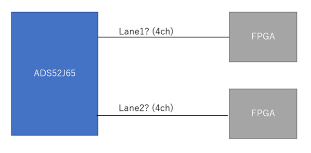

我们是否可以使用连接到两个 FPGA (每个4通道)的 ADS52J65 (8通道)?
广目
    这是可以实现的、但会非常复杂、因为需要在接收器中正确设置 LMFS 参数。 理想情况下,我们不建议这样做. 另外、我们以前也没有尝试过。
    您想使用此方法的任何特定原因?
