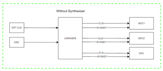

我是 ADC12DL3200的新用户。 我需要使用2x (4Ch) ADC12DL3200和1x (2ch) DAC12DL3200定制电路板。 此外、我希望这些通道都能同步在一起。
为了给这些器件提供时钟、我可以直接使用 LMK04828 (附图)、对吧?
您能否告诉我、如果我要使用合成器、我应该怎么做、因为 LMX2582等合成器只需要输出(RFoutA 和 RFoutB)、但我有3个器件需要时钟。 如果您在图表上向我展示或者向我发送任何使用超过1个模拟 IC 的信息或 EVM、那它将是完美的。

    对于 ADC 和 DAC 计时用途、LMK04828将是一个出色的解决方案。 它将能够提供图中所示的输出、并且能够使它们同步。
    此外、您可以在合成器的一个输出上使用分离器来获得3个信号、但我认为 LMK04828能更好地缓冲振荡器信号。 您不需要像射频合成器生成的时钟那样快的时钟来为 ADC 和 DAC 计时。
