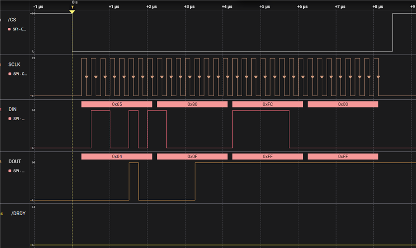

我们正在使用 ads131m08转换器开发我们的系统。 4个转换器通过不同的 C 连接到同一个 API 总线上。
我们发现24位实际上比我们需要的要多得多; 16位就足够了。
我们可以将转换转换转换为除以256。
问题是如何处理 OCAL 和 GCAL 寄存器?
即使我们仅使用16位的 LSB、使用24位进行减法/放大是否始终如此?
谢谢你

    好的、谢谢! 实际上、我们现在将24位数字除以256、然后将二进制补码写入 OCAL 的 LSB。
    但它不起作用.. 它不会影响 新读取的值!!!!!!!!!! .
    无论是在连续模式还是 GC 模式下、这都有效。
    将等待您的帮助

    感谢您的耐心。 是的、此 ADC 上的校准以24位格式运行。 您可以使用24位格式进行校准、但您可以摆脱转换数据的最后8位、而只在微控制器接收到整个24位转换数据后使用高16位数据

    这是否意味着、将转换器设置为16位将不会对校准数据产生影响。 即、我们读取16位并通过捆绑高8位来写入 OCAL。
    或者我们需要在切换到16位之前写入 OCAL??
    此外,如果我们将转换器设置为16位,命令发送和接收表单是否会 生效?
    Saad

    实际上可以在24位模式下进行偏移校准、然后切换到16位模式、也可以先切换到16位模式、然后进行偏移误差校准。 请注意、16位模式下的偏移误差可能只有很少的代码、因此您在16位模式下写入校准寄存器的值或数字通常很小。
    当您在16位模式下向 ADC 发送命令或从 ADC 读取数据时、字大小应为16位。 以下时序是 以16位模式使用0xFC 写入 CH0_OCAL_LSB 寄存器的示例:

    您好、Dale、
    感谢您 提供的信息、但快照不清晰。 您能否以更好的质量重新发送?
    大家好、Saad:
    您可以单击时序图像、它将被放大。
    BR、
    戴尔
    谢谢你。 我们已经放大了。
    十六进制数和详细信息不明确。
    尊敬的 Saad Jabir:
    请参见下文
    -Bryan
