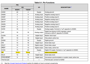

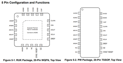

您可以帮助说明 ADS131M02上的 NC 引脚吗? 数据表中提到了如何处理未使用的引脚:
9.1.1未使用的输入和输出
将任何未使用的模拟输入保持悬空或将其连接至 AGND。
请勿将未使用的数字输入悬空、因为会导致电源漏电流过大。 3)绑定所有未使用项
适当电平的数字输入、DVDD 或 DGND。 将 DRDY 引脚保持未连接状态或与其相连
DVDD 在未使用时使用弱上拉电阻。
NC 引脚是模拟引脚还是数字引脚?
您能否告诉我如何连接它们、或者是否可以断开它们的连接。
非常感谢!
    您好、 Florian:
    您可以将这些"NC"引脚保持 未连接状态、请参阅 ADS131M03数据表中的以下快照、ADS131M03和 ADS131M02是同一 ADC 系列中的 ADC、它们分别具有3个和2个输入通道。 ADS131M02数据表应在未来更新。
    BR、
    戴尔
