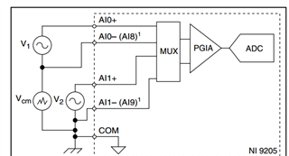

    我们的客户正在寻找具有8个差分通道或16个单端通道的 ADC 解决方案。 它们目前正在使用 NI-9205、旨在通过将其自定义逻辑与 ADC 集成来减小占用空间。 他们的主要要求是250kS/s 的采样率、这与其当前设置一致。
    我认为在这种情况下、多路复用输入不是个问题。 每个通道应支持±200mV、±1V、±5V 和±10V 的可编程输入范围。处理具有多路复用器和各种前端配置的单通道 ADC 可能是可行的解决方案、但我想与社区确认这种方法。

    根据 NI9205数据表、它看起来像250 kS/s 的聚合。 它也使用多路复用器
    好的、ADS8588或 ADS8688将是我们目前最佳的选择。

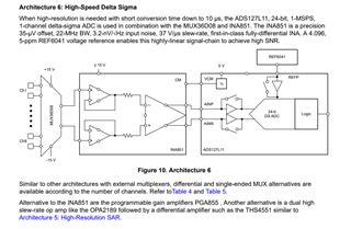

    如果您想进一步了解 PGA849或 PGA855、我建议利用 PGA855产品页面上的现有计算器、链接为: https://www.ti.com/tool/download/PGA85X-INPUT-OUTPUT-RANGE-DESIGN-CALC;这里有一个很好的概述文档: PGA855和 PGA849产品概述(修订版 A)
    它将帮助您将输入范围转换为 ADC 的可接受输出范围、同时考虑共模和电源电压的要求。
    看看您的原始问题、以下文档看起来会很有帮助、特别是架构6: PLC 模拟输入前端架构
    INA851是 PGA855的仪表放大器版本。 如果您想在环路增益设置中选择增益0.125、0.25、0.5、1、2、 4、8、16 -我建议使用 PGA855;对于所有其他增益、我建议使用增益设置电阻器(RG)实施 INA851。
