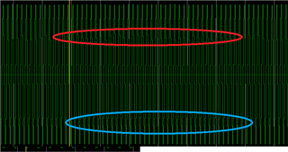

我们使用 ADS42LB69采集250 MHz 正弦信号。 然后、我使用直接采样技术对信号进行解调以获得 IQ 分量、其中、我在对应于(8/16)* 250 MHz 的133.333 MHz 处对信号进行采样。
问题是、数字样本表现出异常噪声、但并非所有数字步进都出现(请参阅图)。
在红色圆圈中、您可以观察到数字样本与蓝色圆圈中的样本相比、分散度更大。

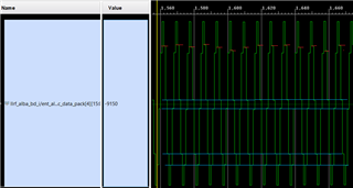

通过放大、您可以清楚地看到不同数字步进之间的分散。
当我使用 Octave 分析此情况时、可获得以下结果:
它看起来不是捕获中的毛刺脉冲;相反、它看起来像是一个电平跳跃。
