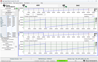

有人可以帮助我了解 ADS42LB69寄存器8中的测试 PAT 对齐字段吗?
根据我的理解、向测试 PAT 对齐字段写入1会使通道 A 和通道 B 测试模式的相位同步、因此、如果我选择数字斜坡作为测试模式、将从两个通道输出相同的数据。
遗憾的是、输出数据序列实际上并不是同相的。 我已经确认每个通道都是独立数字斜升的。
我是否理解有问题?

    尊敬的 Keisuke:
    我能够让它工作。
    请删除下面突出显示的此行。
    以下是同相斜坡模式的快照:
    Rob
    Rob、您好!
    感谢您花时间与我一起学习。 我已经按照你描述的方式"几乎"将阵列对齐。 几乎是最重要的部分、从技术上讲、仍然有八个时钟未对齐。 (我正在尝试上传屏幕截图、但出于某些原因、它似乎无法正确上传。 抱歉。)
    我想问几个问题。
    问题1:对于该 ADC 的规范、图形对齐关闭8个时钟是否是合理的行为? 或者我还缺少什么吗?  您实验室中两个通道的对齐是否与时钟精度完全匹配?
    问题2:您能解释一下我删除 ADC 的命令为什么会起作用吗?  启用测试图形后、是否会在测试 PAT 对齐位的上升沿上进行对齐?
    我们的项目正在积极尝试使用该 ADC 供未来开发之用。 因此、我提出上述问题是为了详细了解 ADC 的特性。
    Keisuke
    尊敬的 Keisuke:
    您是否使用给我提供的相同 SPI 寄存器序列? 减去我上面突出显示的这条线? 如果是这样、则同一器件内的两个 ADC 之间的数据对齐应该不会出现问题。
    在这种情况下、对于该特定 ADC、寄存器序列很重要。
    Rob
