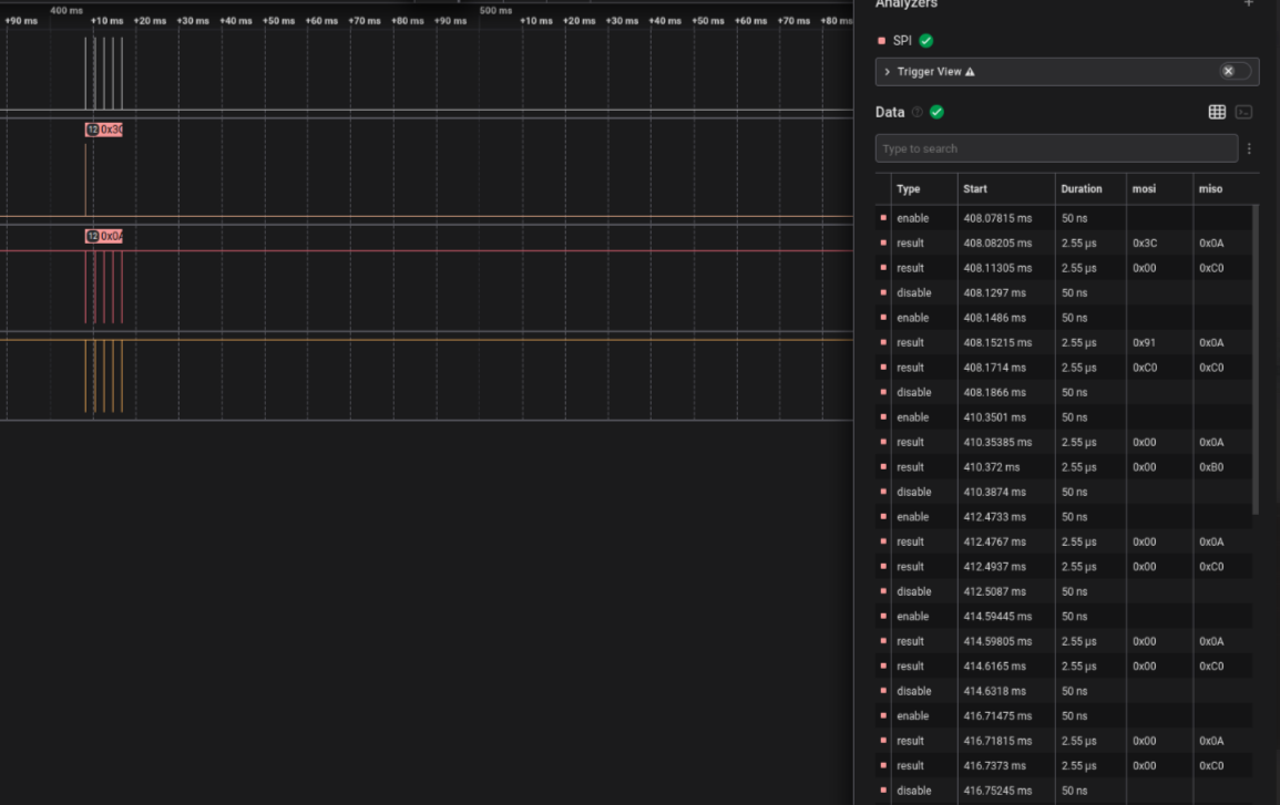

我正在尝试使用 ADS7952实现多通道输出。 我无法选择特定通道#2、#4、#5、#6、#8、#9、 #10. 我在配置方面提出的问题。 其他通道#0、#1、#3、#7、#11运行正常。 我使用的是 Manula 模式。 我可以看到用于选择模式和通道的配置字看起来不错。 我没有设置任何 GPIO 设置。
    你好、钱德拉、
    您能否共享发送到设备的顺序?
    您是否还可以共享发送给与不工作的通道对应的通道的配置字?
    Joel

    你好、钱德拉、
    很抱歉混淆。  最好使用逻辑捕获来查看 MCU 和器件之间发生的实际事务。 这是为了防止代码出现任何潜在问题。 与源代码相比、在没有任何输出的情况下调试通信更容易。
    Joel

    大家好、Joel、我是 Logic pro8的逻辑捕获人员。 可以附加捕获文件。但是它太大了。

    你好、钱德拉、
    我昨天撰写了这本书、但忘记把它发送出去了。
    我看到你在谈论的问题,但我不知道什么会导致这种情况。 您正在发送正确的序列以更改为通道2、但之后是2次转换、您会看到器件输出0x3006、指示转换属于通道3、因此这有点令人费解。
    只有一个器件会发生这种情况吗? 是否能够使用其他器件进行试用? 会发生同样的情况吗? 您是否能够压缩.Sal 文件并将其附加到此处? 我要检查一下计时中是否有任何东西关闭。
    Joel

    仅在我拥有的器件上发生。 我正在进行原型设计。 每次我使用器件手动模式时都会发生这种情况。 未处于自动模式1。 与时钟相位有什么关系吗? 我是否需要在上升沿或电平进行写入和读取。
    你好、钱德拉、
    您更改控制器上 SDI 的相位似乎是错误的。 控制器应在 SCLK 的下降沿更改数据、以便在 SCLK 的上升沿(即 ADS7952随时钟移入数据时)使其保持稳定。 希望这能让您的通信更加可靠。
