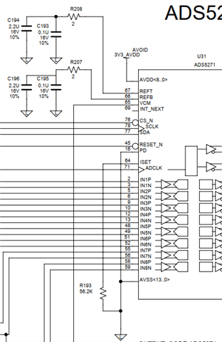

我们在其中一种设计中使用 ADS5271 ADC、尽管我们使用了数据表中推荐的原理图(2 x 2欧姆+电容器且 ISET=56.2k Ω)、但我们已在多个电路板 (可能具有同批次的 ADC)上测得 VREFT–VREFB (1.021V 至1.031V 之间、而数据表中的最大1.025V)(基准电压在生产时进行调整、因此(VREFB)在±25mV 范围内)。
如果不使用2 x 2欧姆+电容器、我们将测量0.995V。
我们如何知道我们测量的1.025V 平均值是否为 正常值或我们是否存在设计问题? 是否有关于 ADS5271布局的任何建议? 这可能会导致测量信号出现2.5%的"错误"误差。
感谢您的帮助

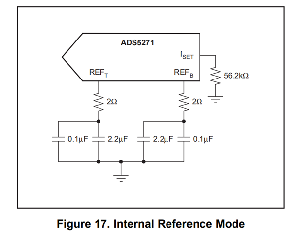

    是的、我正在使用内部基准模式、配置如图17所示。 电阻器(2欧姆和 ISET)为1%、电容器为10%/X7R。
    有关信息、如果我移除2欧姆电阻器、在几个板上的 Vref 介于1.020V 和1.030V 之间、但距离1.000V 接近。

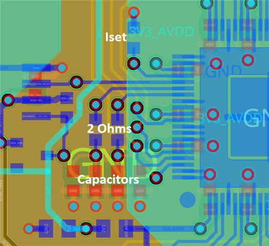

    您可以找到以下原理图和布局图(我尝试将电容器放在顶部并直接连接到 ADS GND 引脚:无积极影响)
    感谢您的帮助。

    使用更小的器件和更短的布线并将所有元件都放在顶部将会有所帮助。
    如果您测量的1.025V 差值完全在 VREFT/B 的规格范围内 从数据表中看到的最大值为1.1V。
