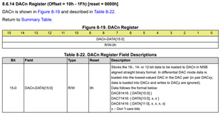

我在设计中使用 DAC61416和 PIC18F16Q40。 我有用于 PIC (EV70C97A)的评估套件、但没有用于 DAC 的评估板。 是否有任何适用于 DAC 的评估套件可供 使用、以便使用 DAC 评估板验证微控制器代码。

    您可以使用 DAC81416EVM 进行 DAC61416器件评估。DAC61416是 DAC81416的12位型号。

    我浏览了评估模块的数据表。 若要将 EVM 与外部 PIC 连接、只需将  DAC81416-08EVM 的 J9引脚连接到 PIC SPI 控制线、并且需要断开 J18引脚以断开内置 FT4232模块。
    与此 DAC81416一起是16位模块、而 DAC61416则是12位模块。 因此、需要相应地更改代码以在 EVM 中有效地测试它。
    您想确认前面的要点、并且如果需要、还请添加任何其他要点以开始使用评估模块。

    我只需将  DAC81416-08EVM 的 J9引脚连接到 PIC SPI 控制线、并需要打开 J18引脚以断开内置 FT4232模块
    是的、这是正确的。 确保 EVM 上使用的 VIO 电源与 PIC 的逻辑电平兼容。 该 EVM 可以选择使用板载3.3V 或1.8V 电源、也可以连接外部电源。
    因此、需要相应地更改代码、以便在 evm
    中对其进行有效测试
    不一定。  所有分辨率型号的数据在数据寄存器中左对齐、因此您可以将12位数据写入 DAC81616器件、这一器件将充当12位器件。 或者、如果您可以将16位数据写入12位部分、器件将忽略低4位。 这使得在不同分辨率的器件之间轻松生成兼容代码。
