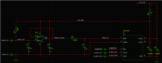

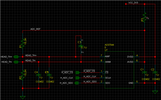

我最初之所以写这篇文章是为了询问下面问题3的信息、而是为了进行更全面的设计审查。  如果我要浏览 TI FAE、请告知我。  谢谢。
我的热敏电阻在12英寸电缆末端无法更换。
其电阻为23k-127k、在23k-52k 范围内最为担心
我选择了~34k 的上拉值
电缆导致注入噪声的 SI 问题、大约为50kHz、200mV P-P
我提出的解决方案如下所示:
1) 1)我将上拉分为上拉和下拉、以便 AINM 不会低于 GND、这是必要的吗? 有什么问题吗?
2) 2)我预计差动输入通常会处理噪声、这是正确的吗?
3) 3)我想了解此器件的输入负载、我在图33中看到了输入的模型。  如果输入不变、那么 cs+和 cs-的电压是否稳定、或者启动采样是否会导致任何负载/电压发生变化? (我问、因为通过热敏电阻的电流非常小、
4) 4)这是一个好的解决方案、还是可以推荐更好的解决方案?
5) 5)我还将 TVS 二极管添加到了 th +/-线路、因为它们连接到外部连接器和导线。
6)我希望我不需要 C4和 C5、但可以添加它们以避免风险(安抚老板)
7) 7)由于此电路始终产生正信号、因此这类似于11位单端信号。  我假设如果采样速度非常快、我可以累加值并像其他 ADC 一样执行均值计算以增加有效位数?  或者我可以替换为
8) 8)同事建议使用 OPA333将输入信号缓冲到 ADS7866中、并使用外部基准源。  我觉得我提出的解决方案更干净、更便宜、并且会产生更好的测量结果、但它们更高级、更规避风险。  意见?
欢迎提出任何想法和建议。  谢谢你。

    我认为此实现不一定有任何问题、但对我而言、最简单、最可靠的方法是首先滤除高频噪声、因为温度信号接近直流电、然后使用放大器来缓冲信号。
    差分测量可衰减正负输入共同的噪声。 如果您看到的噪声耦合到正输入和负输入、则共模抑制比的幅度会使其衰减。 对于此器件、 CMRR 为-53dB。
    在该配置中、我并不希望您真的需要 TVS 二极管、因为电流应该受到上拉/下拉电阻器和热敏电阻等效电阻的限制。 如果发生过压情况、流经 ESD 保护电路的电流将受到限制、以免损坏器件。
    如前所述、此处 C4和 C5主要用作滤波电容器。 它们将滤除一些较高频的噪声、同时保持输入稳定。
    如前所述、由于您仅使用总输入范围的一半、您实际上将获得11位分辨率。  更快采样的问题是、采样开关在闭合时会向输入端注入反冲噪声、并且输入端需要在采样之前稳定才能获得准确的读数。 采样速度越快、输入信号在两次转换之间稳定所需的时间就越短。 还需要考虑输入的总 RC 值、因为它们根据 RC 时间常数延长了稳定时间。 这也是放大器需要帮助的另一个方面、为 ADC 提供低阻抗源、使您能够更快地进行采样。

    因此、为了简化操作、我更改了设计:
    要求、假设我要寻找每500ms 最准确的值。  目标是< 1%、34k 为0.1%、并且由于 ADC 基准与热敏电阻相同、因此无需高精度 Vref 正确吗?
    因此、我可以在该周期内对1@2Hz 或128@256Hz 进行采样并对它们求平均值。  我假设通过求平均值可以获得最佳结果
    我当时正在尝试了解采样代表什么类型的负载(#3)。
    例如:LA2518/2528将其采样电容器(15pF)放电至 AVDD/2、然后连接150 Ω(典型值)的开关300ns。  您是否有 ADS 7042/7044的此信息?
    在我的新设计中、这可以吗?  可以进行的工作太多了、我将 TLV333放入我们的系统中、似乎是一个很好的选择、但如果您对其他电路或元件有建议、请告诉我。

    TLV333拥有轨到轨输入/输出和130dB CMRR (远高于单独的 ADS7044)、似乎是不错的选择。 您实现的电路看起来并不十分正确。 放大器已经具有很好的共模抑制效果、因此 放大器前面无需 RC。 TLV333数据表具有良好的典型热敏电阻桥电路、您可以遵循。 当您最终获得单端输出时、这似乎是 ADS7042的正确用例。

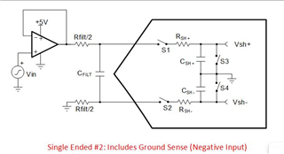

    鉴于 ADS7042具有 AINP 和 AINM 输入、您可以在两条电流路径之间拆分电流2.2k Ω 电阻值、如下所示。  使用相同的1uF 电容器值、从1k 欧姆的 Rfilt/2开始看起来是一个不错的选择。
    选择 ADS7042 +放大器而非 ADS7044的主要动机在于、该放大器的 CMRR 远远优于 ADS7044 (衰减为53dB 与115dB)、并且当您使用的输入范围超出 ADS7044时、ADS7042可提供更好的有效分辨率。 如果您希望实现更高的采样率、我们可以调整 RC 滤波器值并减小 RC 时间常数。 请告诉我您对该解决方案的看法!

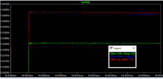

    我已经深入到细节中、实际计算了所有值和公式、并在 ltspice 中对它们建模(抱歉)。
    这种计算,香料,我的直觉都似乎是一致的。
    上拉/驱动电阻与采样频率结合使用、可决定压降。
    我选择了一个稳态电压(1.641)
    我使用了15pF 进行 ADC 采样
    由于滤波器电容器较大、ADC 消耗的电荷量可以忽略不计
    因此、样本消耗的电荷是这2乘以
    平均电流是每个周期/周期的充电电流
    然后获取该平均电流并使其通过源电阻。 (在我上面的教程中、我使用了2.2k、但在 仿真中、我使用了1k)
    这将产生1.629而不是1.641
    给定一个恒定的 R、但在较宽的电平下更改滤波器的 C 时、您可以看到、R 的值比 C 更重要、因为如果采样速度太快、它会影响信号...
    如我们所料、较大的电容显示的纹波较少、但均收敛至相同的平均电压。

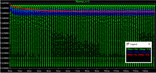

    现在让我们来看看样片看起来是什么样的、以及每个样片是如何受滤波器 Cap Size 影响的:
     底部是外部引脚模型、因此、虽然最小电容器的恢复速度最快、但其消耗速度也最快。
    因此、即使全部3个采样引脚上的平均电压相同、最大电容也具有最高的采样电压(最接近平均电压)。 (上图是采样电容器)
    现在我们看到了放大后的效果、让我们来看看您计算的示例...
    我将采样周期更改为198us/5kHz。
    最小的电容0.01u、因此它远低于您建议的恢复时间。 我们可以看到最小电容恢复得很好、而较大的电容不会恢复、并且随着时间的推移会降低。 (但是请注意、较小的电容器受样品影响的程度。)
    虽然这对于较大的电容器来说看起来很糟糕、但当我们放大 ADC 内部采样电容器的最后一种情况时:
    虽然在1uF 时、外部信号不会恢复、但由于它对采样的影响较小、因此仍然具有更好的样本
    信号无法恢复的原因不是 RC 时间常数、而是通过 R 的电流。较大的电容只是衰减到最准确的值。
