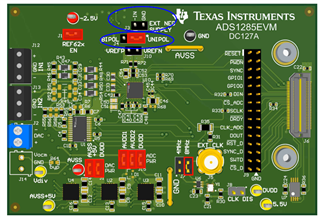

ADS1285EVM 在 AVSS=-2.5V、VREF=5V 和 PGA 增益=1的条件下运行、并且转换数据以 AIN1输入电压值的大约1.2倍读取。
当输入电压为1.0V 时、读取数据值为1.2V
当输入电压为1.7V 时、读取数据值为2.04V
当输入电压为0V 时、读取的数据值约为0.00006V。
通过将 PGA 设置更改为 Buffer、可以获得相同的结果。 其他设置包括功率模式高、数据速率4000SPS、相位线性、滤波器 FIR 滤波器(设置值01b)。
您能否告诉我可能的原因是什么(设置等)以及可以采取哪些措施?
此致。
    您好、Okutsu-San、
    由于客户使用的是 AVSS=-2.5V、他们是否向 J3提供了-3V 至-5V 的外部负电压、并将 J4上的跳线从 UNIPOL 位置移至 BIPOL 位置?
    ADC 输入相对于 GND 是差分输入。  对 IN1+施加多大的电压(相对于 GND)、对 IN1-施加多大的电压(相对于接地)?
    此外、当使用 AVSS=-2.5V 的 ADS1285EVM 时、应将 AVDD2稳压器更改为大约2.5V。  为此、您可以移除 R14并将此电阻器安装到 R16中。  这是 EVM 中的一个疏忽、应该配置为2.5V;EVM 板上的 AVDD2默认设置为5V、用于 UNIPOL 操作、但使用 BIPOL 需要更改为2.5V。
