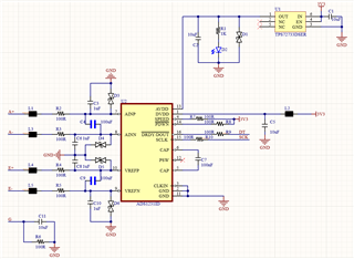

我使用 ADS1231 IC 设计并制造了一个重量模块、但它无法正常工作。 我想在 CAP 引脚之间放置了一个错误的电容器(C7、器件型号:04023C104KAT2A)。 此外、AINP1和 AINN1 (C4)以及 VREFP 和 VREFN (C9)之间的电容器也是错误的。 我复制了一个可以工作的电路、这些是它所具有的值、但在我的设计中却不起作用。 我可以做些什么来使其正常工作吗? 是否更换盖子? C7是0402、我需要的电容器采用1210封装...

    您的原理图看起来是正确的。  输入电容器非常大、可能会导致稳定时间问题、但应该仍然有效。  电容器 C7应该是 NP0/C0G 型、采用1210或更大的封装。  但是、只有满足数据表性能要求时才需要执行此操作;ADS1231仍应与标准的100nF 0402电容器配合使用。

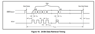

    如有可能、请使用示波器或逻辑分析仪并在 SCLK 和 DRDY/DOUT 引脚上捕获完全转换、类似于数据表中的图19。
    另外、您要使用多大的电压来激励您的桥式传感器?  我假设是3.3V?  我没有看到将板上的3.3V AVDD 电源连接到桥式传感器、这就是我问它的原因。

    Keith、您好! 我在 VCC 和 E+之间以及 GND 和 E-之间短接了一根电缆、它可以正常工作! 之前、我一直把0Kg 用作转换结果。 我认为基准是内部连接的...
