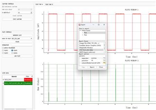

    默认情况下、GUI 中提供原始数据。 要用原始 ADC 代码绘制此数据、请从左侧的下拉菜单中选择"ECG_CHx_RAW"数据。 绘制出原始数据后、您可以通过右键点击绘图窗口将其导出到 CSV 文件:

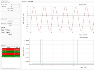

    感谢您的答复和建议。 我导出的数据只有两列。 我是否需要设置 GUI 配置?
    GUI 版本为5.2.0
    振幅偏差似乎是 输入振幅的两倍。  仿真器输出2mV 方波、导出数据的峰峰值约为4mV。
    ECG 模拟器最大输出10mV 正弦、并且 GUI 显示和导出 pp vaule 约为20mV。 输出和输入振幅 似乎是乘以 偏差。
