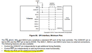

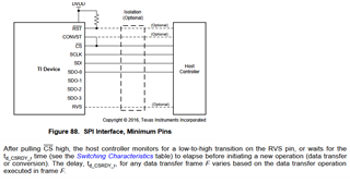

如何使用来自主机控制器的单个信号(驱动 CONVST 和 CS 引脚)以及关于 CS 上升至 RVS 上升时序(TD_CSRDY_r)的最小引脚(如数据表第7.5.5.2节所述)与协调、如第7.5.2节所述: "将 CS 拉为高电平后、主机控制器会监测 RVS 引脚上是否发生从低电平到高电平的转换、或者等待 TD_CSRDY_r 时间(请参阅开关特性表)消失、然后再启动新的操作(数据传输或转换)"?

    此帖子无法解决 TD_CSRDY_r 时序问题。 由于 CS 和 CONVST 由同一信号驱动、因此无法满足数据表中的要求、即在 CS 变为高电平后等待 TD_CSRDY_r 才能启动新的转换。 我们应该如何处理这种情况?

    是的、TD_CSRDY_r 时间定义为最大规格、但介于 CS RISE 和 RVS RISE 之间。
    另一方面、数据表要求我们(请参阅第一个帖子中的随附图像)等待 RVS 上升或 TD_CSRDY_r 时间到期、然后才能启动新的转换。
    如果 CS 和 CONVST 由同一信号驱动、则无法做到这一点。
    您能解释一下吗?
    David
    David、
    RVS 信号的使用是可选的、而不是必需的。  为了获得额外的时序优势、建议使用它。 请参阅下图:
    如果未使用它、则可以等待 t_conv_max 时间过去、然后再启动新周期。

    尊敬的 Samiha:
    很抱歉、您可能不理解我们的问题。 我不知道如何比我之前的帖子更清楚:CS 和 CNVST 是相互关联的,所以 CS 的上升和新的转换( CNVST 的上升)之间的时间是不能尊重的。
    David
    David、
    我理解这种困惑。 我认为问题在于数据表中使用的术语"转换"。 在第7.5.2节中、当数据表显示:
     "..  等待 TD_CSRDY_r 时间(请参阅开关特性表)过去后再启动新的操作(数据传输或) 电源转换 )"。
    这里、术语"转换"意味着新采集周期的开始。   因此、TD_CSRDY_r 实际上并不是一个可以满足的时序、而是器件的开关特性。  您可以同时将 CONVST 和 CS 升高为高电平、以启动 CONV 状态。 经过 t_cycle 后可能启动下一个 CONV 状态、其中 t_cycle = t_conv_max + t_acq_min (通过再次将 CONVST 和 CS 升高为高电平)。
