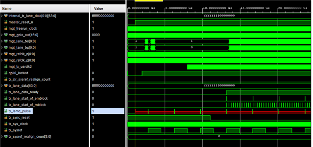

我一直在尝试在 TX 和64b66模式下对 TI JESD204C 进行仿真、但仿真失败时遇到了问题:
- tx_lemc_pulse 脉冲 ,但在脉冲之间不定义
- TX_LANE_START_OF_EMBLOCK 仅每 12个块脉冲一次、即使 PARAM_TX_E 设置为1也是如此。
以下是 IP 的实例化:

我在做什么错?
谢谢你
    测试端口的尺寸不正确。 修复后、仿真现在按预期继续进行。
