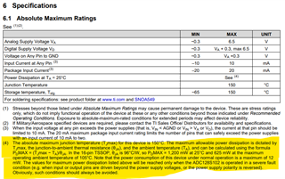

数据表指定了建议的工作温度限值、范围为-40C 至105C、但这些温度与环境空气温度相关。  我的应用将位于空白处、因此我正在寻找建议的结工作温度范围。  这些信息是否可用?

    这么说、 绝对最大额定值下的脚注4应该可以回答您的问题。
    假设建议的最大 AVDD 和 DVDD 为5.25V、并且电源电流为最大值、则在环境温度范围内、结温会略微高于2°C。 鉴于建议的温度范围最大值为105°C、~107°C 是"建议的结温最大值"(如果要说明)。
