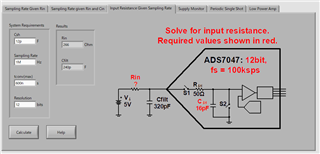

    1.本视频中建议的 Cfilt (输入前的电容)比 ADC 的采样电容大20倍、ADS7128-Q1/ADS7138-Q1中的采样电容为12pF。
    根据此、虽然 Cfilt 将为240pF、但 EVM 上的 Cfilt 为160pF、比 ADC 的采样电容大13倍。 选择该电容器是否有任何原因?
    类似地、我们可以使用模拟工程师计算器计算 Rin 值。 根据 ADS7128-Q1/ADS7138-Q1的最大采样率为1MSPS、Csh 为12pF、Rin 计算为266 Ω。 这与 EVM 中填充的10k Ω 值有很大不同。  选择此 Rin 有任何原因吗?
    尽管 EVM 中填充了 Rin = 10k Ω、但这会因实际采样率用例和信号源阻抗而异、是否正确?
    Kento
    您好、Kento、
    1.我不知道为什么在 EVM 上选择电容值较小的具体背景、但是根据经验、20*csh 可以为您提供良好的起点。 通过仿真中的验证以及在动态和静态信号性能之间的折衷、可以选择较小的电容值。
    10kΩ 值看起来确实很高、但我认为此处的理由是、由于缓冲放大器、AIN0更适合动态信号、而其余通道可以用于静态信号、此时可实现的最大速度不是很重要。
    3、是的、RC 值确实取决于客户的用例、但模拟工程师计算器中的值可能在12位分辨率下足够好。 这可以通过仿真来验证。 您知道模拟输入的性质是什么吗? 它是电压轨、温度传感器输出之类的静态信号还是发展更快的信号? 想要以最高1Msps 采样的动机是什么?
