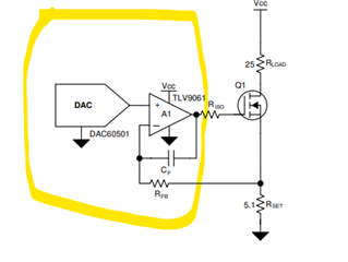

尊敬的 TI 团队:
我对 DAC53004W 有一些疑问。 请在下方查看。
问题1。 我们可以使用24V 电源进行 VCC 连接吗?  根据产品说明书、Vref 支持与 VDD 电源电压相等的最大电压、其范围高达5.5V。
问题2: 该集成电路包含数模转换器和缓冲电路、如下图所示。 灌电流参考文档 可编程低侧灌电流电路(修订版 A)
请为具有集成 DAC 和缓冲器电路且与24V Rload 电源电压(VCC)兼容的电流阱辅助元件提供建议。
Virali
    尊敬的  Virali:
    Q1:如您所示、VCC 可以是24V、但如数据表中所示、DAC VDD 只能是5.5V。
    Q2: 您可以考虑 DAC81401。 有一条检测线路、它支持高达40V 的模拟电源。
    此致!
    Katlynne Jones
