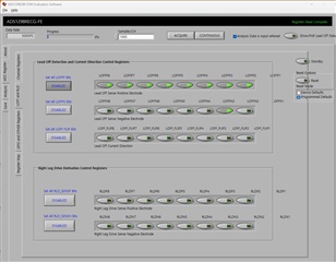

我目前正在使用 ADS1298R ECGFE-PDK 套件并尝试测量呼吸信号。 但是、无论我的设置如何、我都无法在分析呼吸选项卡中观察到任何呼吸信号。 心电图信号成功显示、但是呼吸信号没有出现。
我尝试了如下内部和外部呼吸测量方法:
1.内部呼吸测量
  • 我将通道1从正常电极模式更改为 RLD。
  • 我将寄存器设置配置为启用内部呼吸测量模式。
  • 尽管发生了这些变化、但未检测到呼吸信号。

    您在最初的帖子中显示的寄存器设置看起来是正确的。 也许现在、您可以禁用导联脱落电流吗?

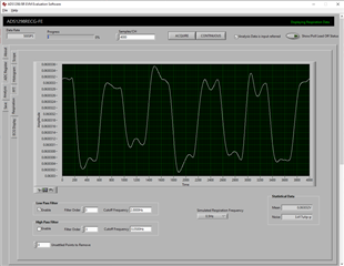

    在 JP34、35和36 =[1-2]位置时、您应该能够测量板载 Δ- R 阻抗、如下所示。 这将帮助我们在考虑电缆阻抗之前验证设置。
    如果电缆阻抗为每电极10kΩ、则可能会为呼吸通道增加过多噪声。
