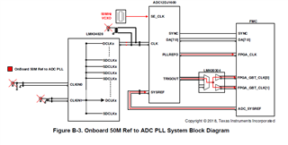

我将使用 ADC12QJ1600EVM GUI 在评估板中配置 ADC12QJ1600器件。 我使用时钟源、如所示  板载50M 参考、用于 ADC PLL . 选择此选项后、只有几组可用的采样频率(500MSPS、800MSPS、1000MSPS、1300MSPS、1500MSPS 和1600MSPS):
是否可以配置上述列表中未列出的任何其他采样频率值? 例如1100或1400MSPS。

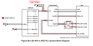

使用其他配置时、例如  ADC PLL 的外部基准 ,采样频率的选择不限于一组固定的频率,它是完全隧道化的:

    板载50 MHz 振荡器会将您限制为仅使用板载源倍数的几个采样频率、但如果您可以提供外部基准、那么您可以自由地对 ADC 的 PLL 进行编程、以生成任何有效的采样频率。

    ADC12QJ1600EVM 具有两种类似的时钟配置:
    1.板载50M 参考到 ADC PLL:
    2. ADC PLL 的外部参考:
    我可以观察到、两种配置之间的唯一区别是用于基准时钟的物理引脚。 在配置1中是这样 SE_CLK  配置2也进行了编程 CLK . 如果我在 ADC12QJ1600EVM GUI 中将2个配置应用于1000GSPS 采样频率和50 MHz 基准时钟、则结果便是:
    2. ADC PLL 的外部参考:
    正如我之前提到的、不同之处在于多路复用器 PLLREF_SE:在配置1中启用、在配置2中禁用。
    我想是配置 ADC12QJ1600EVM GUI ADC PLL 的外部基准 然后、配置时钟后、手动启用 PLLREF_SE (以使用连接到50 MHz 板载基准但在外部基准到 ADC PLL 配置中的时钟输入)。 在这种情况下、我将能够在"EVM"选项卡中设置任何采样频率(外部基准到 ADC PLL 配置)、但然后更改 PLLREF_SE 以使用默认的板载50 MHz 基准、"欺骗"GUI。 你认为这个想法是可行的吗? 请记住、我的目标是使用板载50 MHz 基准至 ADC PLL、但其采样频率在列表中不可用。

    您好、Sergio、
    这可能有效、您可以尝试查看这是否适用于您的应用。
