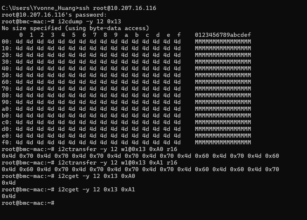

我当前正在实现一个函数来读取 ADS7128 CH0至 CH7的电源电压。
如下图所示、任何寄存器的连续读取都将返回相似的数据:0x4d 0x70 0x4d 0x70 0x4d 0x70 0x4d 0x70 0x4d 0x70 0x4d 0x60 0x4d 0x70 0x4d 0x60。 单个寄存器读取始终返回0x4d
我想了解来自 I2C 单次读取和 I2C 块读取的数据代表什么。
谢谢你。
Jeff
    尊敬的 Jeff:
    您是否能够共享 I2C 线路的逻辑捕获? 很难判断计算机实际发送了什么设备、命令可能与设备不兼容。
    Joel
