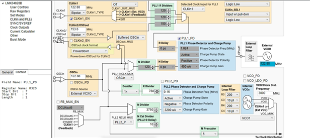

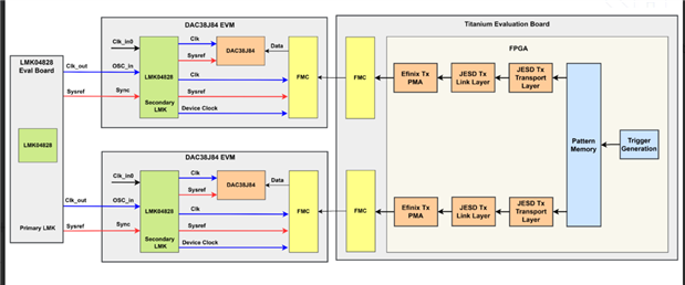

我们正在尝试使用零延迟模式来实现多 DAC 同步(使用2个 DAC38J84 EVM 和 Efinix Ti3775N1156 FPGA)、从而生成以下时钟。
器件时钟= 125 MHz
DAC_Clk = 1000 MHz
PMA 时钟= 100 MHz
Sysref = 3.90625 MHz。 (数据速率 = 5Gbps、内插值= x4)。
主 LMK04828将为 DAC EVM 上的辅助 LMK04828提供参考时钟、如下所示。
我的问题是:
1) 1)我们的时钟配置是否朝正确的方向发展。 我们是否可以采用此设置进行多芯片 DAC 同步?
2)有两种 ZDM 变体、即正常 ZDM 和嵌套 ZDM。 哪一个更适合我们的情况?
如果需要更多信息、请告知我们。 提出改进建议将非常有用。
    由于我们的 VCO 为122.88MHz、因此我们无法满足 ZDM 标准、即我们的输入参考时钟频率应该是所有输出时钟的 GCD。
    我们是否仍然可以实施 ZDM?

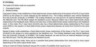

    您原始有关 ZDM 的问题。
    它们是 ZDM 两种类型。
    总结两个 ZDM 之间的差异是您希望与哪个 PLL1建立确定性关系。
    通常、最大 PFD 是基准时钟频率和 VCO 频率的 GCD。
    出于确定性目的、您是正确的-基准时钟与 VCO 或输出频率之间的 GCD 需要等于基准时钟。
    有一个多器件同步应用手册、以防您尚未阅读。
    https://www.ti.com/lit/an/snaa294/snaa294.pdf?ts = 1740009752218&ref_url=https%253A%252F%252Fwww.google.com%252F
