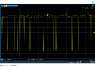

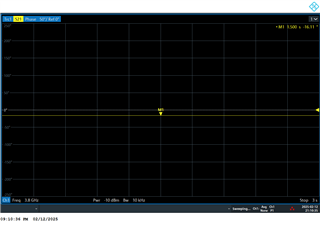

我们将使用矢量网络分析器(VNA)在 AFE7900EVM 的 Tx 通道和单个 Rx 通道之间进行相位差测量。 具体而言、针对以下配置测量相位差:Rx C→Tx-A、Rx C→Tx-B、Rx C→Tx-C 和 Rx C→Tx-D 在我们的观察中、Tx 通道 A、C 和 D 的相位保持不变。但是、在测试 Tx 通道 B 时、我们注意到相位变化遵循不同的模式、我们目前无法对此进行充分解释。
在背景下、我们将 NCO 编程为3.8GHz 的频率、并且 NcoFreqMode 设置为"1kHz"。 对于有关此行为的任何见解或指导、我们将不胜感激。
提前感谢您的支持!
    尊敬的 Shoeb:
    您能否共享您用于为此测试配置 AFE 的脚本、以及您能否确认您使用的是最新版本的 AFE79xx GUI?
    David Chaparro
