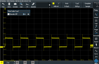

    尊敬的 Keith:
    感谢您对/CS 的提示! 遗憾的是、这样无效。
    我用示波器检查了时钟信号、看上去一切正常、不是最佳的、而是正常工作。 我还检查了原理图、逻辑电平 DVDD 为3.3V、与控制器板相匹配。
    SPI 时钟:
    Daniel、您好!
    SCLK 看起来相当干净;我想您测量的峰值是测量噪声、而不是 SCLK 上的实际噪声。  然而、如果您放大其中一个上升沿、这将有助于确认时钟边沿没有明显的振铃。
    您提到您已捕获逻辑波形、这些波形看起来是正确的。  许多逻辑分析仪都具有免费的查看器;如果您可以向我发送一个逻辑分析仪文件、该文件捕获正确的寄存器写入操作、后跟错误的寄存器写/回读操作、我将查看是否存在任何可能的时序问题。
    目标信号为 SCLK、DOUT、DIN、/CS 和/DRDY。
